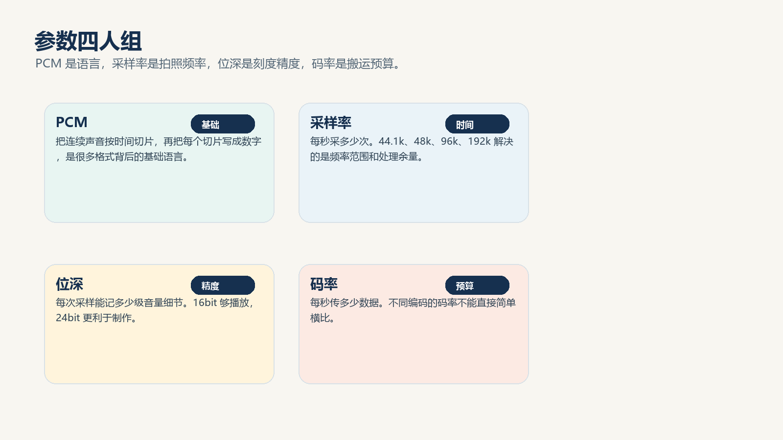

图 1:PCM 是语言,采样率是拍照频率,位深是刻度精度,码率是搬运预算。
PCM 可以理解为数字音频世界里最常见的基础语言。模拟声音原本是一条连续变化的波形,PCM 做的事情就是按固定时间间隔去测量它,再把每次测量的高度写成数字。
CD 音频常见的 16bit/44.1kHz,本质上就是一种 PCM 表达。WAV 里常见的是 PCM,FLAC 解码后还原出来的也是PCM。很多格式吵来吵去,最后都要回到 PCM 这张工作台上。
所以 PCM 不是某个神秘格式,而是一套表达方法。它像普通话,不一定最浪漫,但大家都能听懂,设备也最容易围绕它协作。
2. 采样率:每秒给声音拍多少张照片
采样率的单位是 Hz。44.1kHz 表示每秒采样 44100 次,48kHz 表示每秒采样 48000 次。采样率越高,理论上可以描述越高的频率范围,也给后期处理留出更多余量。
但采样率不是越高越能自动变好听。44.1kHz 已经覆盖了人耳主要听觉范围,48kHz 在视频和影视系统里更常见,96kHz、192kHz更多是在录音、制作、处理余量和高规格发行中出现。
把采样率想成拍照帧率比较容易:帧率太低会卡,够用以后继续堆高,并不会自动让演员演技变好。声音也是一样。

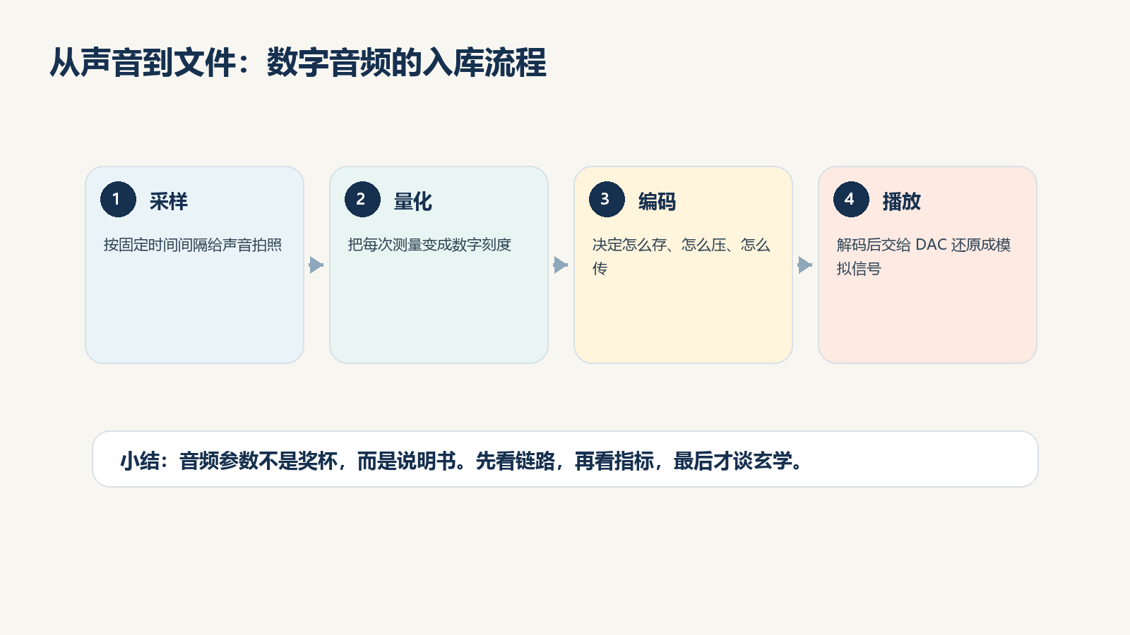

图 2:从声音到文件:数字音频的入库流程。
位深常见 16bit、24bit、32bit float。它影响的是每个采样点能记录多少级音量细节,也和动态范围、量化噪声有关。
16bit 对成品播放已经很成熟,CD 就是典型例子。24bit 在录音、混音和母带阶段更有优势,因为它给工程师留出更大的安全空间,避免小声细节被粗糙地挤丢。
32bit float 更像专业制作里的安全气囊,特别适合录音现场电平不确定的情况。它不代表普通播放一定更好,而是制作流程里更抗风险。
4. 码率:每秒要搬多少数据
码率通常用 kbps 或 Mbps 表示。无压缩 PCM 的码率可以用一个简单公式估算:采样率 × 位深 × 声道数。比如 CD 的44.1kHz、16bit、双声道,约等于 1411kbps。
有损格式里的码率更像预算。MP3、AAC、Opus 会在预算内选择保留什么、舍弃什么。预算太低,压缩痕迹就容易冒头;预算足够,很多场景下听感已经很稳。
判断码率要结合编码方式。320kbps MP3、256kbps AAC、无损 FLAC 的含义并不一样,不能只看数字大小就判输赢。
