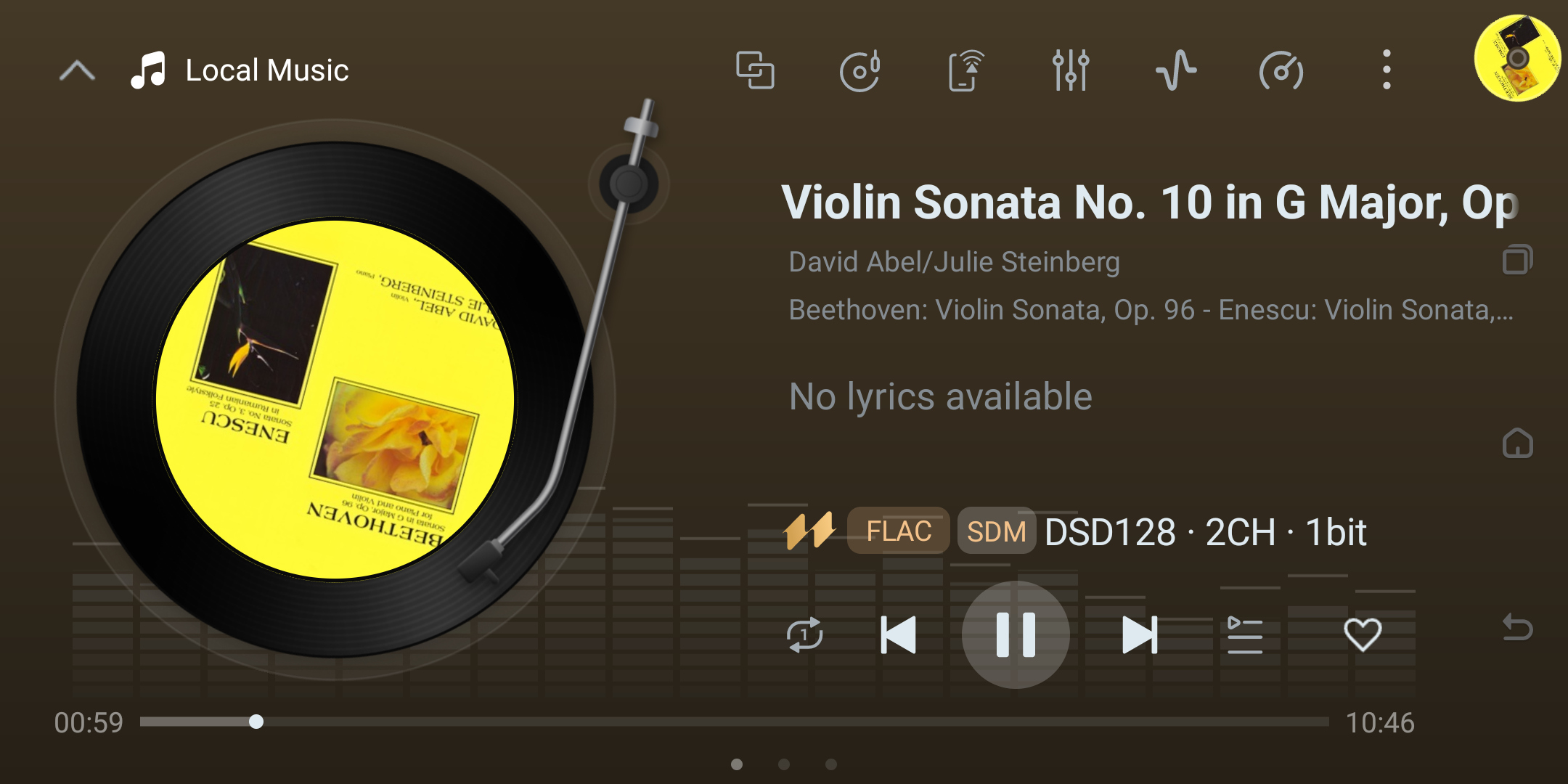

  • bit-perfect 检查:播放一个 44.1kHz/16bit 文件,看 DAC 屏幕。显示 44.1kHz 说明没被重采样;显示 48kHz 说明链路上有一次 SRC。
  • 原生还是 DoP:播放 DSD 文件时看 DAC 显示——显示 176.4k/352.8k 是 DoP,显示 DSD64/DSD128 是 Native。
  • 升频是否真的生效:切换升频档位(关闭 / 2× / 4× / 8×)时,播放页角标与 DAC 显示应同步变化;如果角标变了而 DAC 显示没变,说明实际输出并未改采样率。

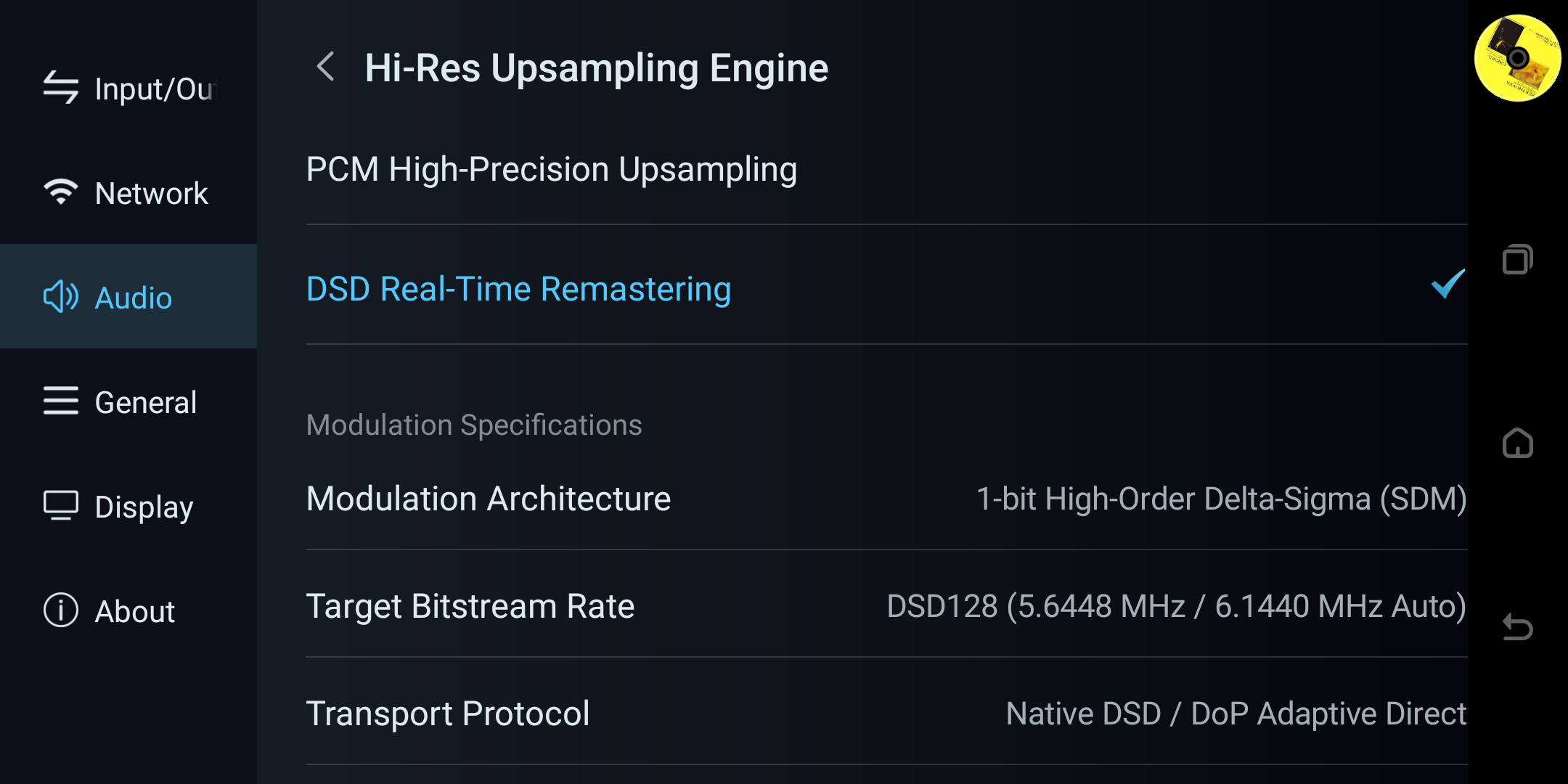

  • 新增的 Hi-Res 升频引擎(音频设置 → Hi-Res 升频引擎)提供三种工作模式:
    • 原始直通:什么都不做,保持 bit-perfect;
    • PCM 高精度升频:2× / 4× / 8×(输出上限 384kHz),可选 Kaiser 或 Blackman-Nuttall 两种滤波,切歌后生效;
    • DSD128 实时重调制:把 PCM 实时调制为 DSD128 输出。

谢谢Kali老师分享,我们这边有测试全新的升频DSD功能,音质提升可谓相当惊艳
