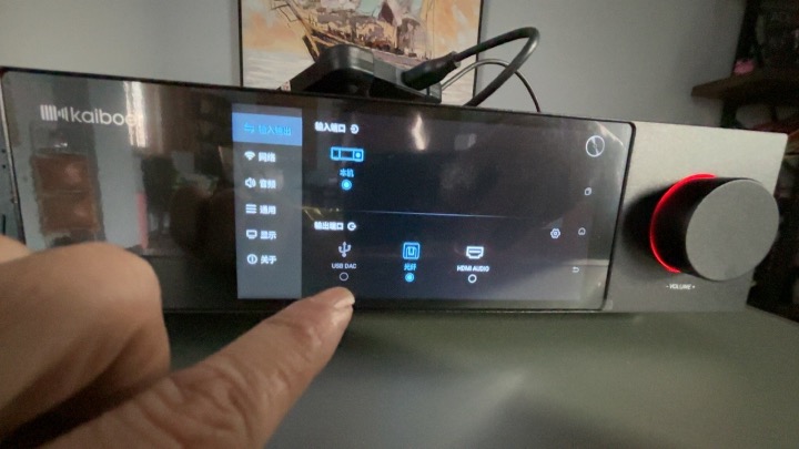

机器链接解码器,插usb dac线连接,当k7页面音频输出选项里面USB dac选择不了,是什么问题,是不是k7坏了,请教大家,谢谢

您好,感谢您的反馈!关于 "K7 音频输出选项里 USB DAC 无法选择" 的问题,先不用着急判断机器故障,多数情况是连接或识别问题,请按以下步骤排查:
1. 检查硬件连接
确认 USB DAC 线是否已插紧(建议接入 USB 3.0 接口);
确认解码器已正常上电(电源指示灯亮起)—— 后级解码器未上电或连接不稳定时,K7 可能无法识别,导致 USB DAC 选项不可选。
2. 重新连接与重启
拔插一次 USB DAC 线,或重启 K7 和解码器后再查看音频输出选项;
有条件的话换一根 USB 线、换一个 USB 接口测试,排除线材 / 接口接触不良。
3. 确认设备状态
如上述步骤排查后 USB DAC 选项仍无法选择,请直接联系购买渠道的客服对接处理,并提供设备型号、固件版本及故障现象,我们会协助您进一步排查。
