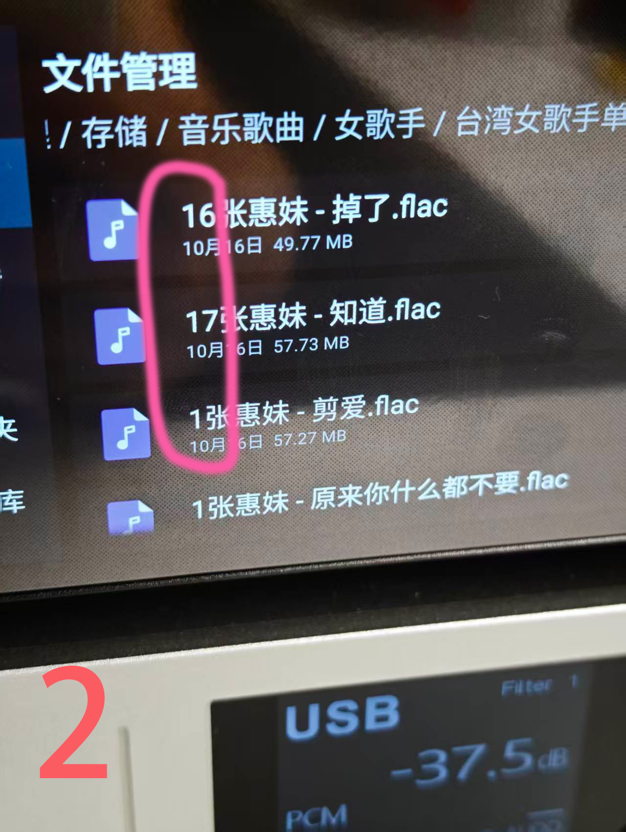

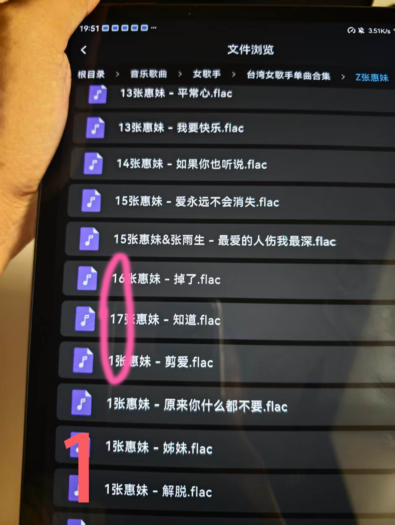

1.        移动硬盘连接K7二代数播,前提是所有播放文件都已经扫描完成,有数字编号的文件,排列只能排1-9。10之后的文件会默认跳到1之前。虽然播放界面右下角(三条横线)点击后会有歌曲排列,但这是根据英文字母默认排列,无法根据有数字编号的歌曲正常排列。无论是解码器还是平板app都是同样的问题。希望能增加按数字默认排列的功能,没有数字编号则根据英文字母排列。(照片附件1,2)

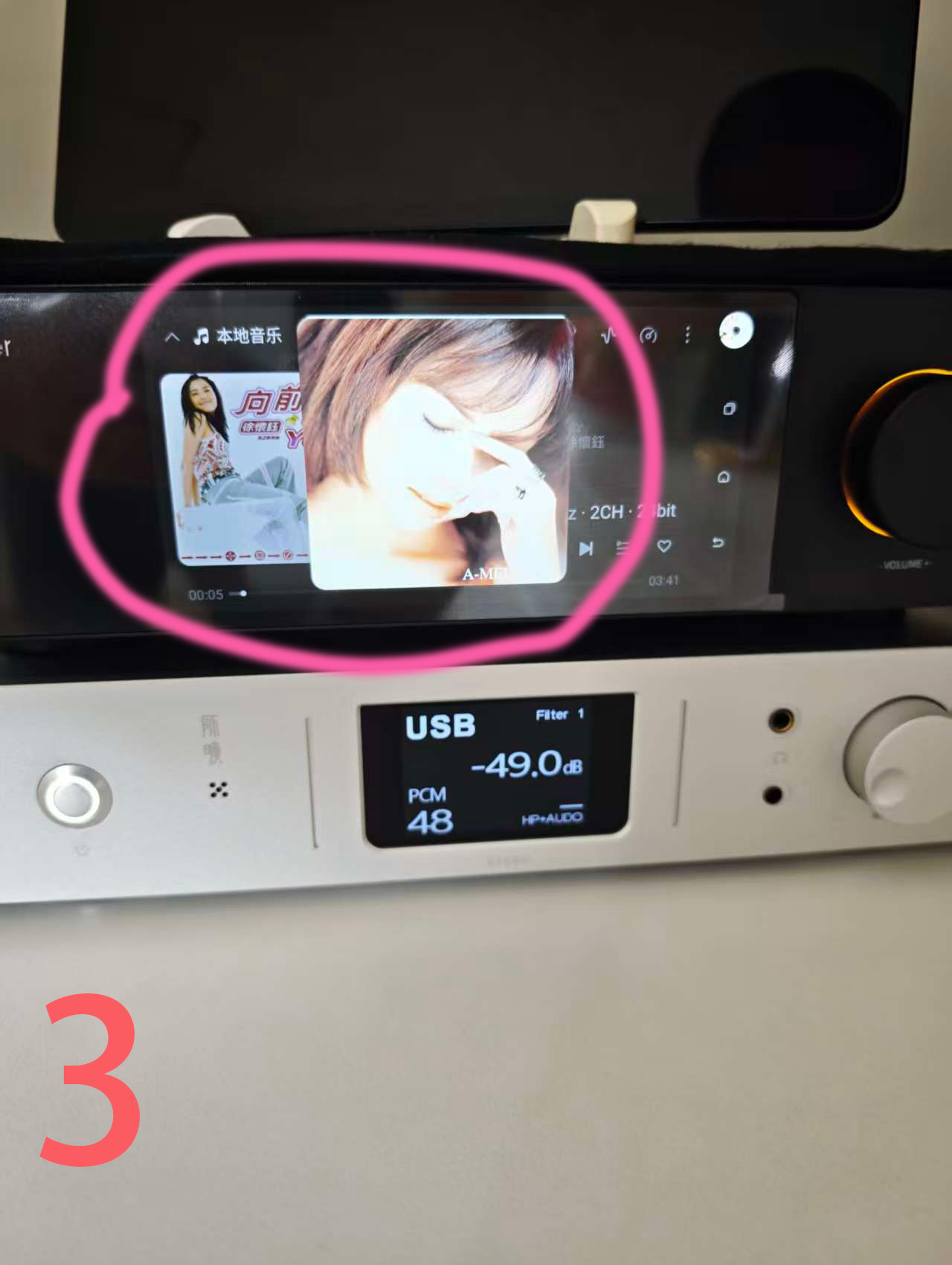

2.        解码器屏幕点击专辑封面放大,自动播放到下一首歌曲的时候,放大的封面无法自动变成下一首歌的封面,还是上一首歌的放大封面。(照片附件3)。

1. 文件排序问题我们将进行优化,后续会单独推送专属软件版本修复该问题。
2.封面发大后切歌无法更换封面的问题,我们也会针对此问题做出优化。

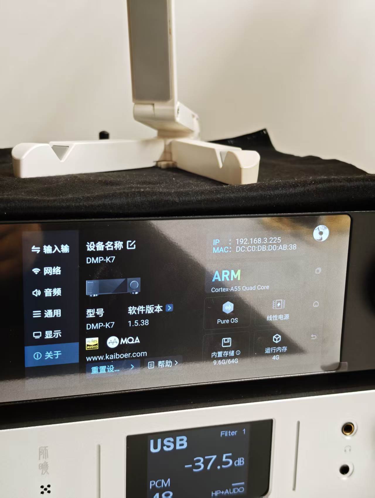

还请您告知我们您软件设置-关于上的MAC号,以便于我们及时给您推送最新的固件。

好的,谢谢。这是我的设备信息,请查收。

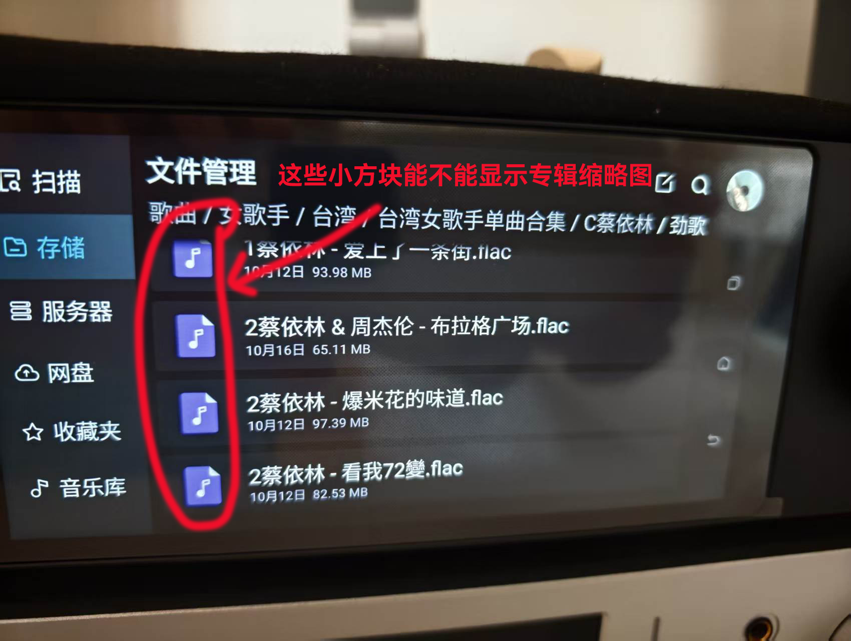

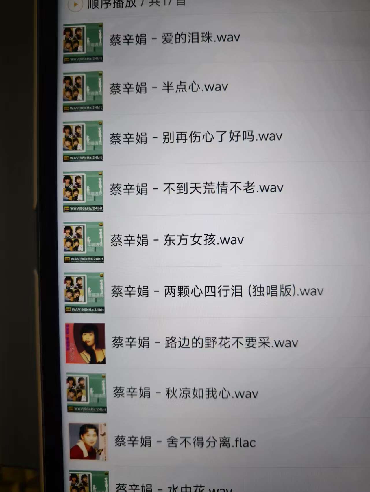

5.文件管理界面左边这个音符的位置显示单调,能否显示歌曲或者音乐专辑的封面缩略图(如果文件自带专辑封面),歌曲音乐没有专辑封面的则用音符替代。这样可以更好的利用这块高清屏幕,最好app的文件管理也能缩略图显示专辑封面,相互对应。
类似这种效果:
