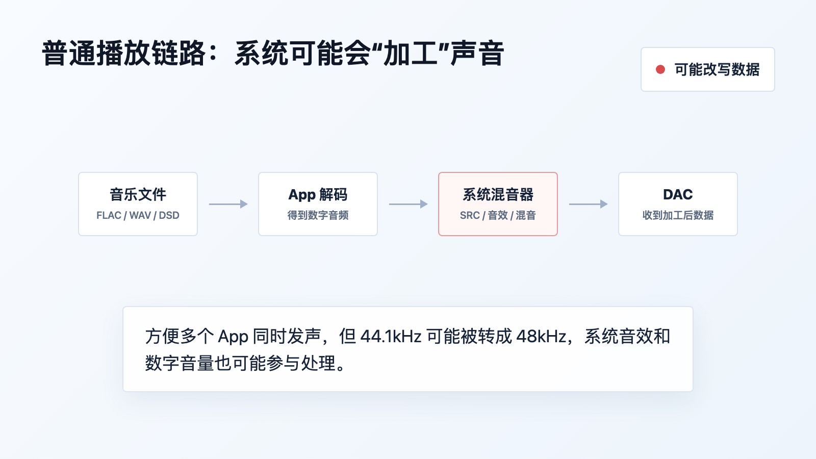

■ 普通系统播放为什么可能不是 bit-perfect
普通 Android 音频系统首先要照顾"通用性":音乐、视频、通知音、按键音、多个 App 同时播放,都要能正常工作。为了做到这一点,系统可能会把不同声音统一送入混音和处理链路。
这条链路里常见的处理包括:
  · 把不同采样率统一转换到系统当前工作采样率
  · 把多个 App 的声音混在一起
  · 插入系统音效、均衡器、音量均衡或空间化处理
  · 对数字音量进行缩放
一个普通播放链路可以理解为:
普通播放链路:系统可能参与处理
普通播放链路:系统可能参与处理
这里的 SRC 是 Sample Rate Conversion,也就是采样率转换。例如 44.1kHz 音频被转换成 48kHz 输出,就属于重采样。
需要注意的是,SRC 不一定等于"难听"。好的 SRC 可以做得很透明。但只要经过 SRC,它就已经不是未经处理的原始数字音频数据。对追求数字链路纯净度的 HiFi 播放来说,这就是需要被认真对待的地方。

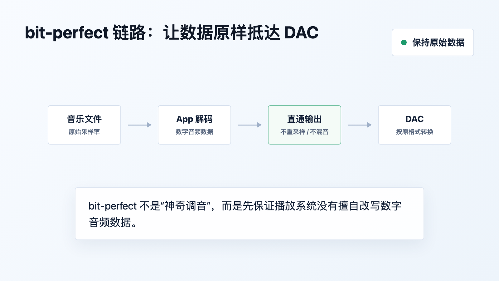

■ HiFi 数播的直通输出在做什么
HiFi 数播更理想的链路,是让播放器解码后的数字音频数据尽量绕过不必要的系统混音和处理,直接交给音频输出链路:
bit-perfect 链路:让数据原样抵达 DAC
这类直通链路的价值主要体现在三点:
  1. DAC 看到的采样率更接近文件本身
  2. 系统提示音、其他 App 声音不应混入音乐链路
  3. DSD、MQA、DTS WAV、HDCD 等对数据完整性敏感的内容更不容易被破坏
其中 DSD、MQA、DTS WAV、HDCD 这类内容尤其要注意。它们不只是"普通 PCM 声音波形",有些还包含特定编码信息。一旦系统做了音量缩放、重采样或混音,DAC 可能就无法按原本方式识别。

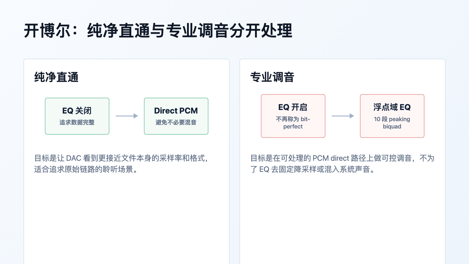

■ 纯净直通和专业调音分开
这里要把一个容易混淆的问题讲清楚:开启 EQ 之后,就不能再称为严格意义上的 bit-perfect。因为 EQ 的本质就是有意识地改变数字音频数据。
但这不代表所有 EQ 做法都一样。
开博尔播放器把"纯净直通"和"专业调音"作为两种不同使用场景处理:
开博尔:纯净直通与专业调音分开处理
开博尔:纯净直通与专业调音分开处理
  1. 当用户关闭 EQ,播放链路优先追求直通输出,尽量避免不必要的重采样、混音和系统音效处理。
  2. 当用户开启 EQ,系统承认这已经是调音模式,不再把它描述为 bit-perfect;但 EQ 处理仍尽量保留 direct PCM 链路,不为了启用 EQ 而把音乐降采样到固定 mixer,也不把系统提示音或其他 App 声音混进来。
目前开博尔的 direct PCM EQ 不是简单依赖 Android 标准 AudioEffect 插入点,而是在系统音频服务中接收播放器下发的 EQ 参数,在可处理的线性 PCM direct 路径上执行 10 段 peaking EQ。它采用适合实时音频路径的浮点域双二阶滤波处理,并带有 headroom 控制,降低多频段提升时的削波风险。(该功能计划本月更新 26.6)
简单说:
  · 追求最纯净的数据输出 → 关闭 EQ,使用直通播放
  · 需要按音箱/耳机/房间做微调 → 开启 EQ(不再是 bit-perfect,但避免粗暴降采样混音)

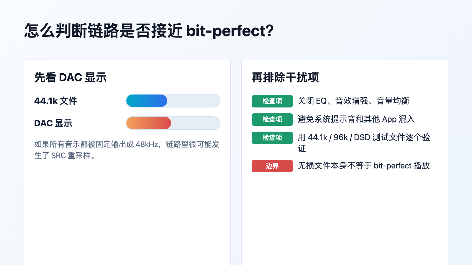

■ 怎么判断设备是否接近 bit-perfect
可以从几个简单方法入手:
【方法一:看 DAC 显示的采样率】
准备几首不同规格的测试文件:
  · 44.1kHz / 16bit
  · 48kHz / 24bit
  · 96kHz / 24bit
  · 192kHz / 24bit
  · DSD64 或 DSD128
播放时观察 DAC 屏幕显示的采样率。如果播放 44.1kHz 文件时,DAC 总是显示 48kHz,就说明链路里很可能发生了重采样。
【方法二:播放特殊测试文件】
HDCD、DTS WAV、部分 DSD 或 MQA 内容对链路改动更敏感。如果系统做了重采样、音量处理或混音,DAC 可能无法正确识别。这类方法更适合有外置 DAC 或测试条件的用户。
【方法三:关闭可能改变数据的处理】
验证思路:观察 DAC 显示并排除干扰项
验证时建议先关闭:
  · 系统 EQ
  · 音效增强
  · 音量均衡
  · 虚拟环绕
  · 系统提示音
  · 多 App 同时播放
如果要测试开博尔的纯净直通能力,也建议先关闭播放器 EQ,打开数字信号音量固定模式(Bypass)。等确认直通链路正常后,再根据听感需要开启 EQ 做调音。
